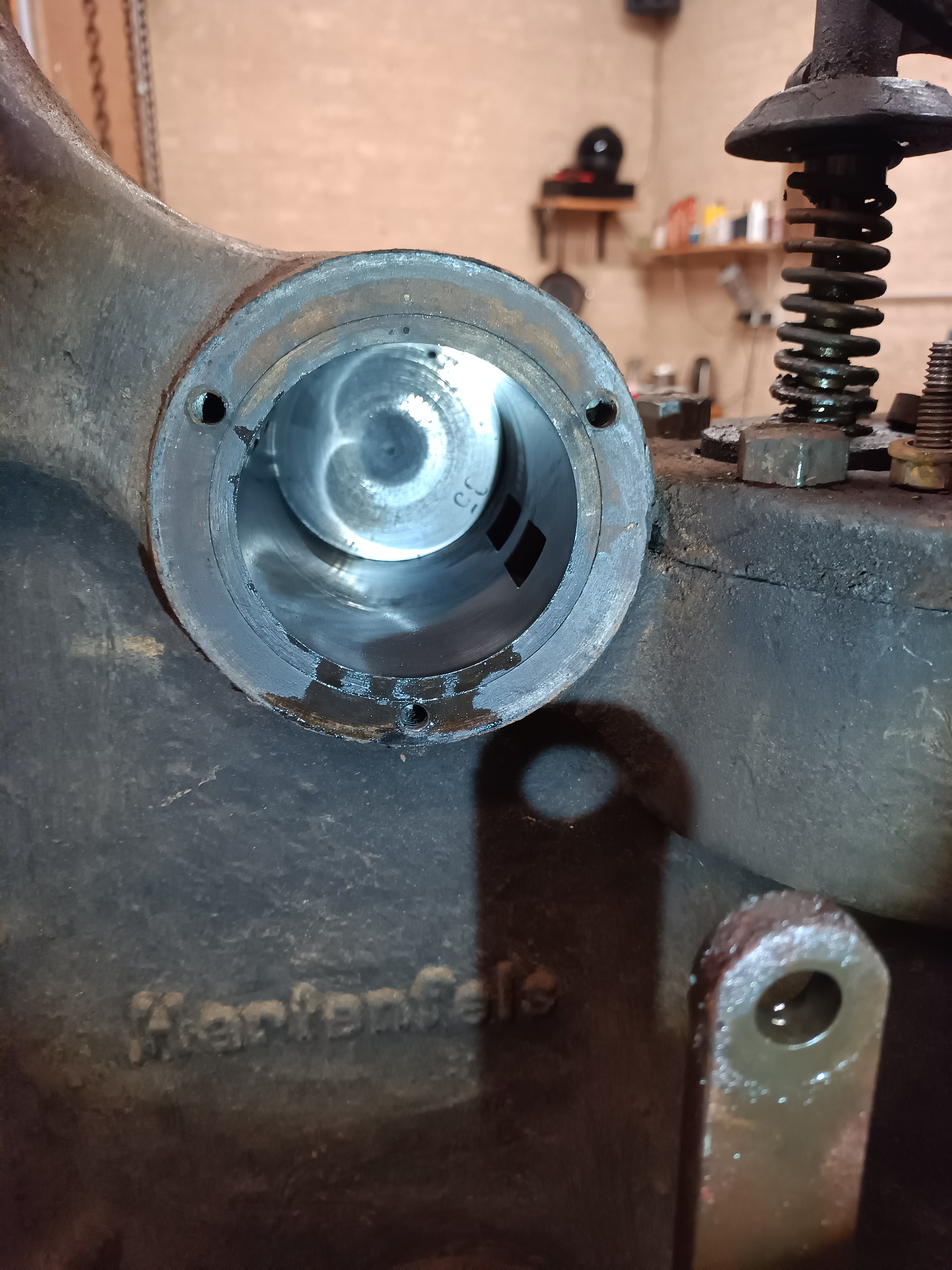

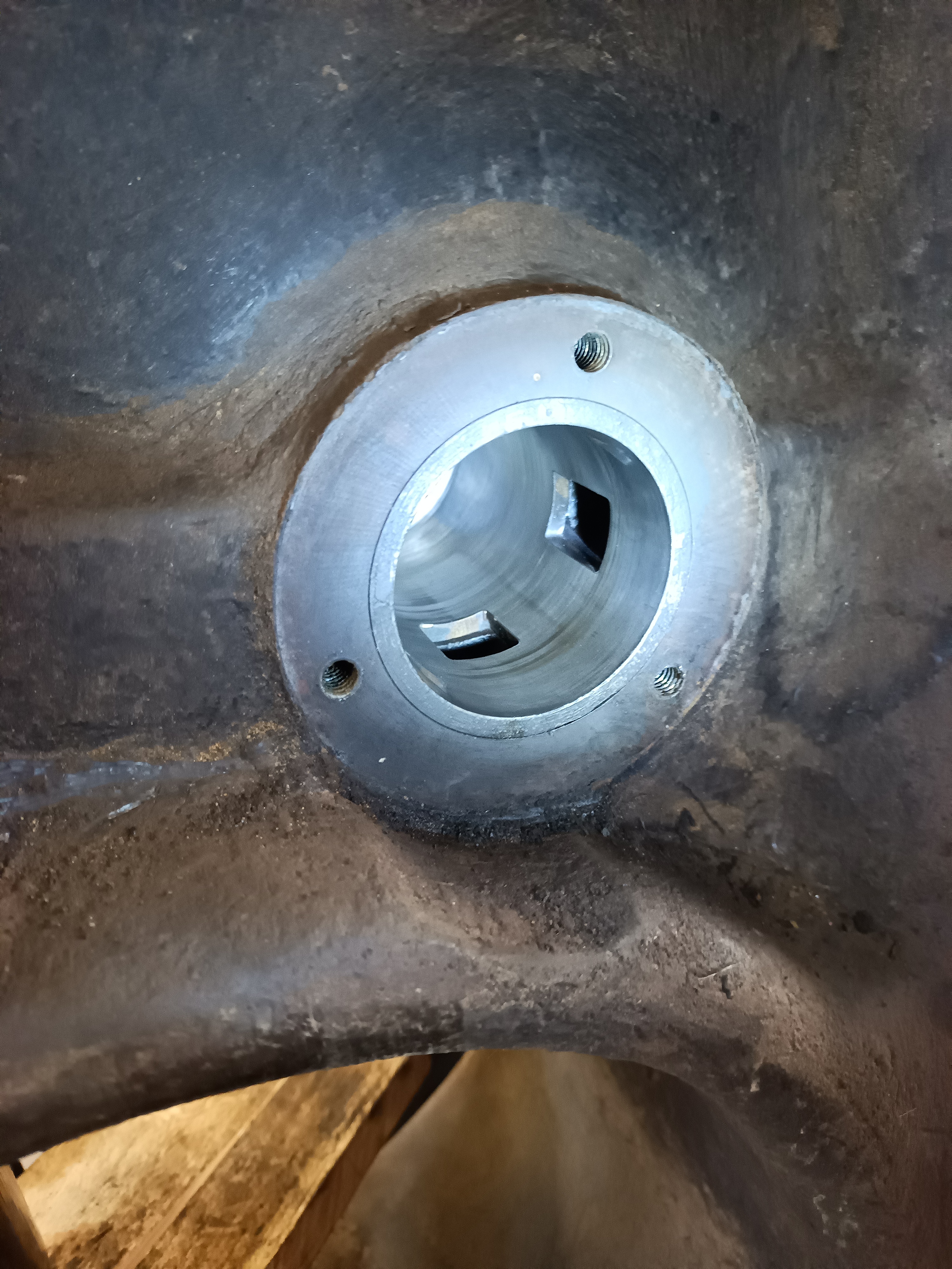

      - Der Drehschieber für die Unterluft scheint schonmal bearbeitet worden zu sein, siehe Bilder
      - DIe Ausrichtung der Drehschieber stimmt mit den Markierungen überein

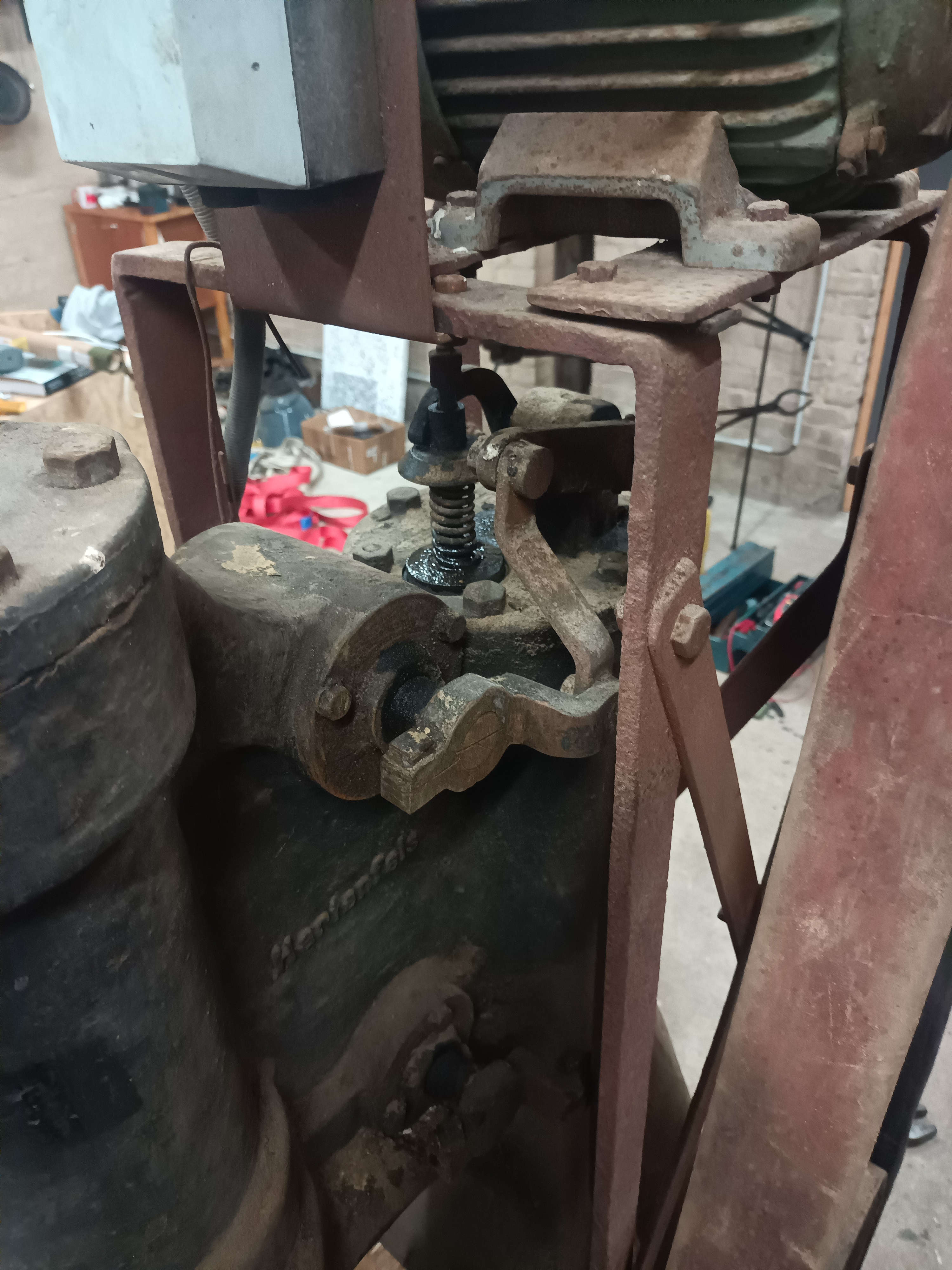

Ventil Rückseite
 Drehschiebergehäuse oben
Drehschieber oben
Das Problem:

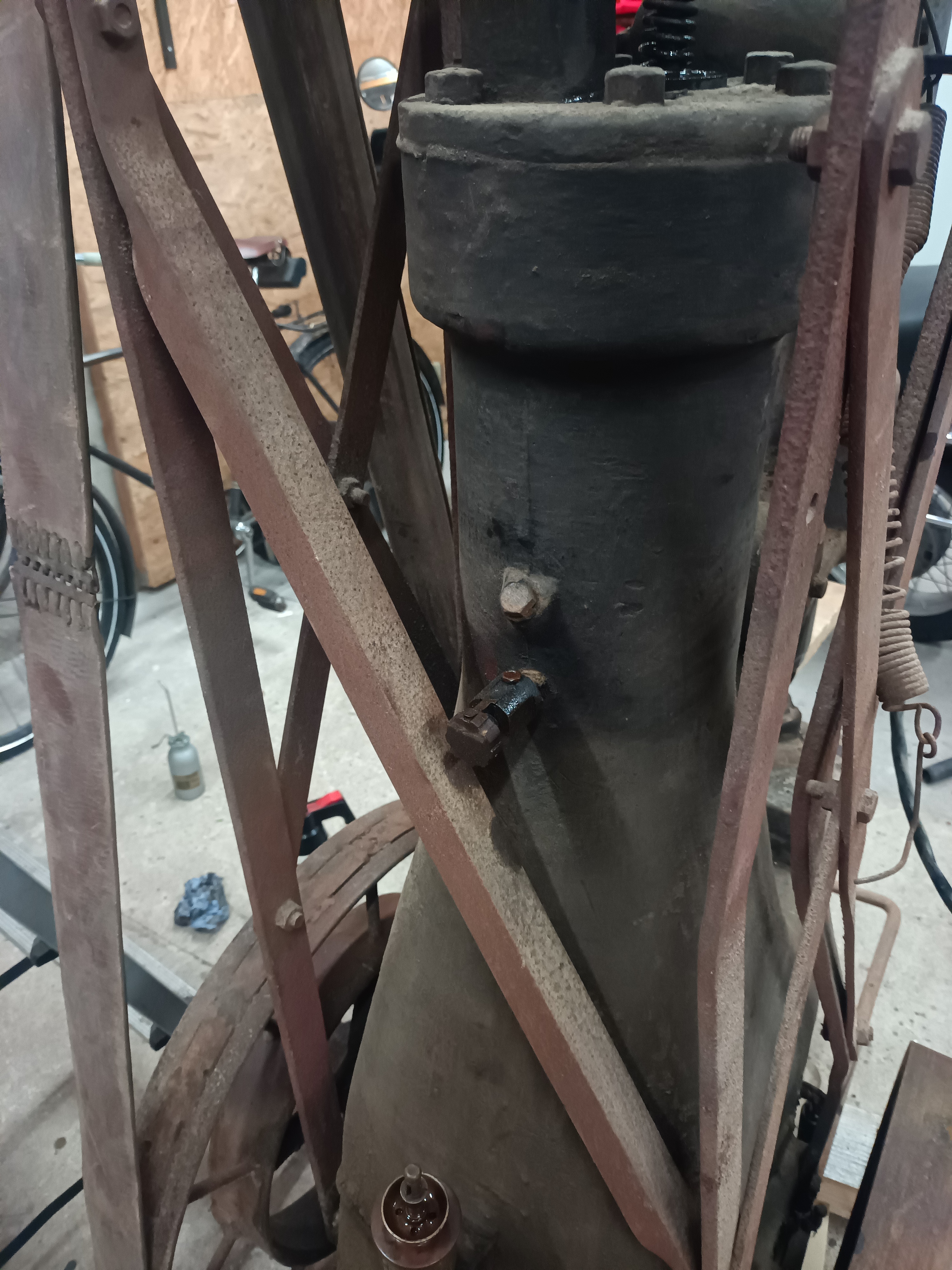

Der Hammer zieht nach dem Start den Bär fast sofort hoch. Ohne Betätigung des Fußpedals (Steuerung) verbleibt der Bär in oberster Stellung ohne zu "pulsieren", wie angeschraubt. Trete ich auf das Pedal beginnt der Bär zu pulsieren und der  Hammer braucht gut 10 Arbeitstakte bis der Bär sich bis auf das Werkstück abgesenkt hat und schlägt. Er kommt dabei mit jedem Takt dem Werkstück etwas näher. Nach dem ersten Treffer hat der Hammer gut Kraft. Lasse ich nun das Pedal los schlägt der Hammer noch 2,3, 4 mal nach bis der Bär sich langsam wieder nach oben bewegt und dort wieder verharrt. Er spricht also sehr schlecht an. Das Überdruckventil auf dem Verdichterkolben löst bei jedem Takt ohne Ansteuerung aus und ist zur Zeit NICHT vorgesspannt. Ein Ventil auf der Rückseite des Verdichterkolben erklärt sich mir noch nicht.
Meine Vermutung:
Der Bär kriegt zu wenig Oberluft oder zu viel Unterluft. Dass das Überdruckventil auf dem Verdichterkolben bei fast jedem Hub öffnet finde ich seltsam und ist sehr laut. Ich weiß nicht, ob man es vorspannen sollte. Es war nicht vorgespannt. Das Ventil an der Rückseite des Verdichterkolbens erklärt sich mir noch nicht und ist wahrscheinlich nicht original. Der untere Drehschieber scheint mit bearbeitet (?). Siehe vorletztes Foto.
