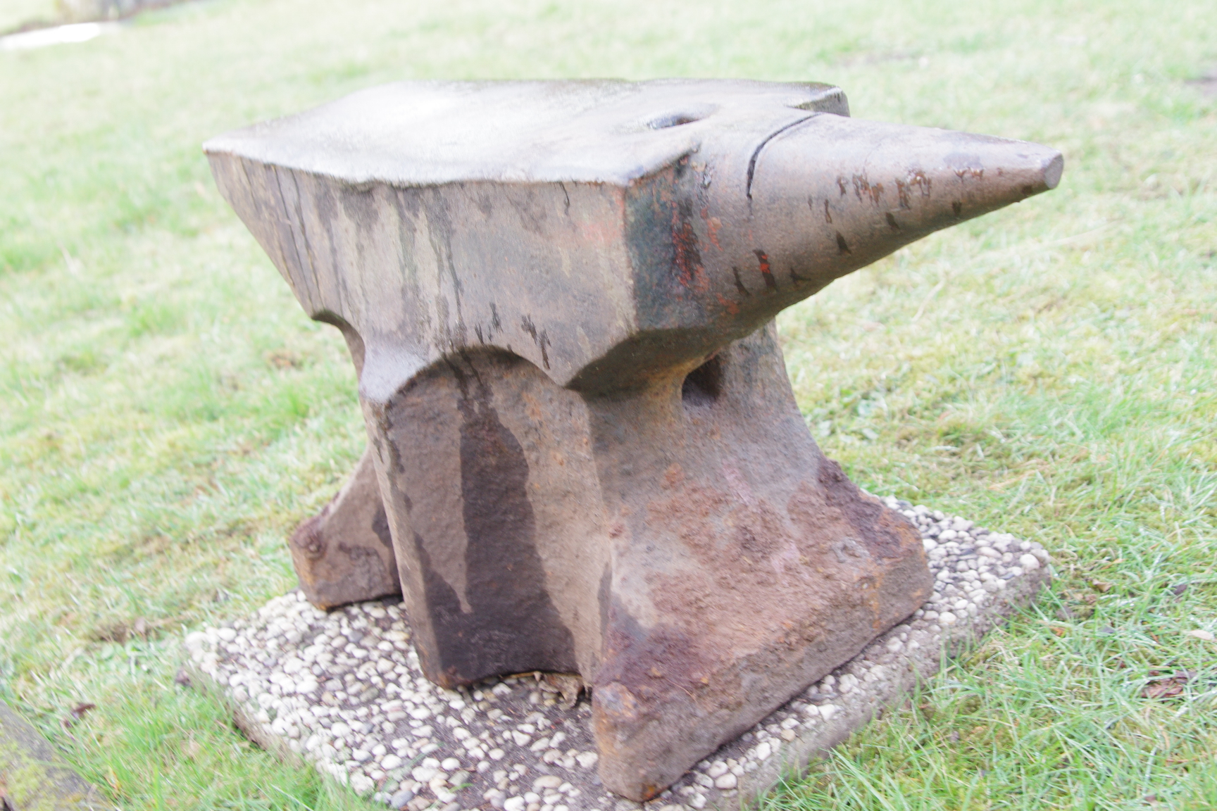

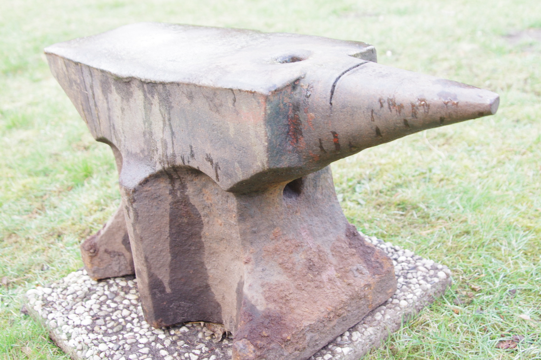

Hallo zusammen,
ich hatte mich vor 3 Jahren nach einem zweitägigen Schmiedekurs hier vorgestellt und bin seitdem auf der Suche nach einem Amboss gewesen.
Letztes Wochenende habe ich endlich einen gefunden.
Es scheint die böhmische Form zu sein und wiegt geschätzt über 150 kg. Er ist ziemlich alt, ich gehe von mindestens 100 Jahren aus (stand im sehr entfernten Bekanntenkreis noch vom Großvater im Garten) und hat auch schon ein wenig gelitten. Zum Größenvergleich: Er steht im Moment auf einer Betonplatte von 50 cm Seitenlänge.
Meine nächsten Schritte werden sein: Mich um eine Esse kümmern, günstig gebraucht oder Selbstbau, meine Werkstatt ist sowohl für die Holz- als auch im Stahlverarbeitung gut ausgestattet, Elektroden- und Schutzgas-Schweißgerät ist vorhanden, deshalb schrecke ich auch vor Eigenbau nicht zurück und danach den Amboss wieder etwas anhübschen und gebrauchsfähig machen.
Eine Stempelung habe ich bisher noch nicht gefunden, die Kanten sind überall ziemlich rund und etwas aufgepilzt. Kann ich die Aufpilzungen einfach wegschleifen im wieder einigermaßen verwendbare Kanten zu bekommen oder würdet ihr etwas anderes empfehlen.
Ich werde über den Fortgang berichten.
Liebe Grüße aus dem Moor
Ralf

Guten Morgen,
dein Amboss hat die "Berliner" oder "Holländische" Form. Ein, zwei Bilder von oben wären natürlich noch hilfreich.
Ich würde nichts daran herumschleifen und -schweißen, mach ihn sauber und nutze ihn erstmal. Runde Kanten sind sowieso wesentlich sinnvoller, dieser scharfe-Kanten-Fetisch ist ohnehin nur ein Internetding.

Ein wirklich altes Stück. Was hast Du denn dafür bezahlt?
ich persönlich würde auf jeden Fall die "aufgepilzten" Kanten wegschleifen sowie den Rost mit Drahtbürste und Fächerschleifscheibe entfernen. Schweißen erst mal nicht...
Gruß DerSchlosser

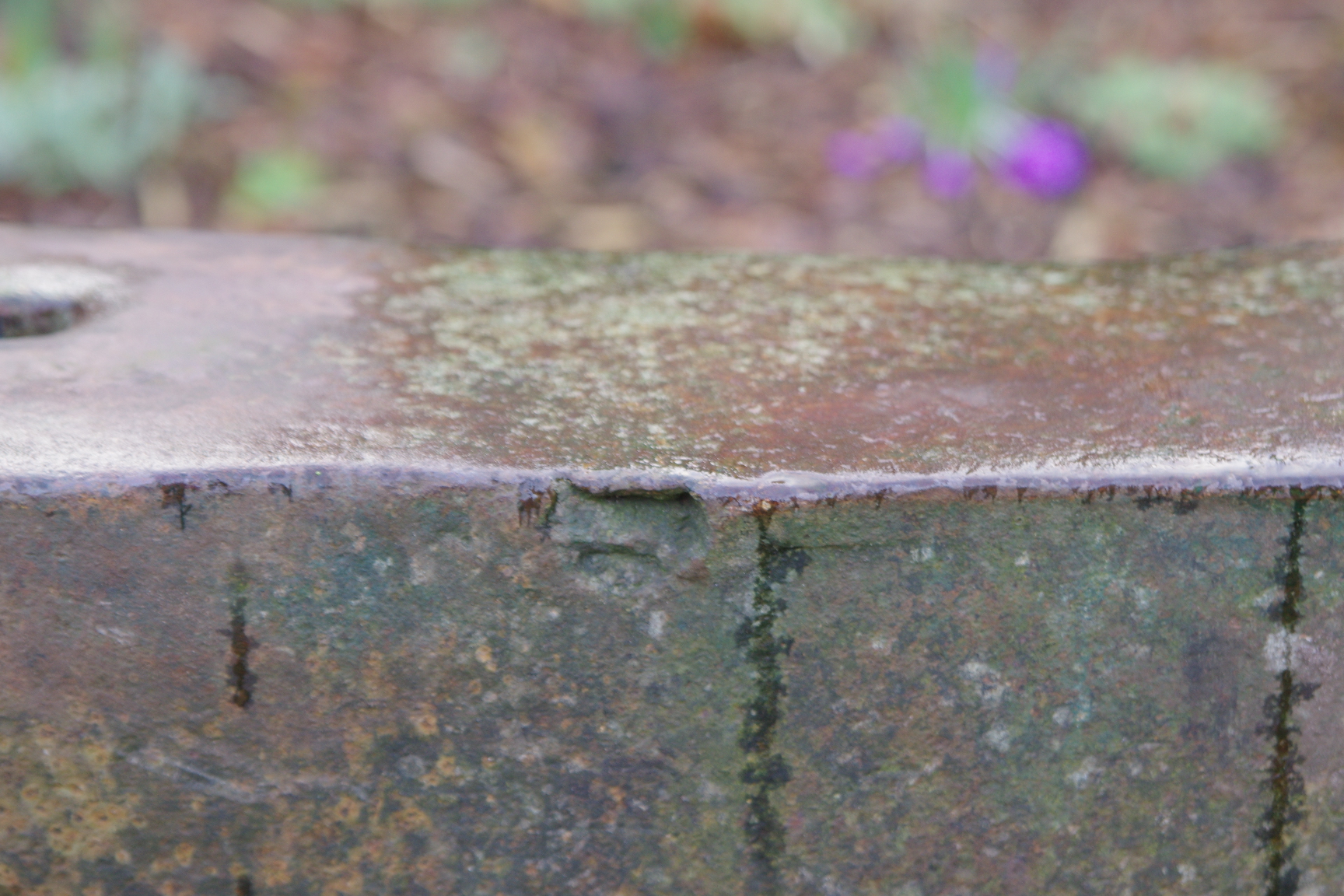

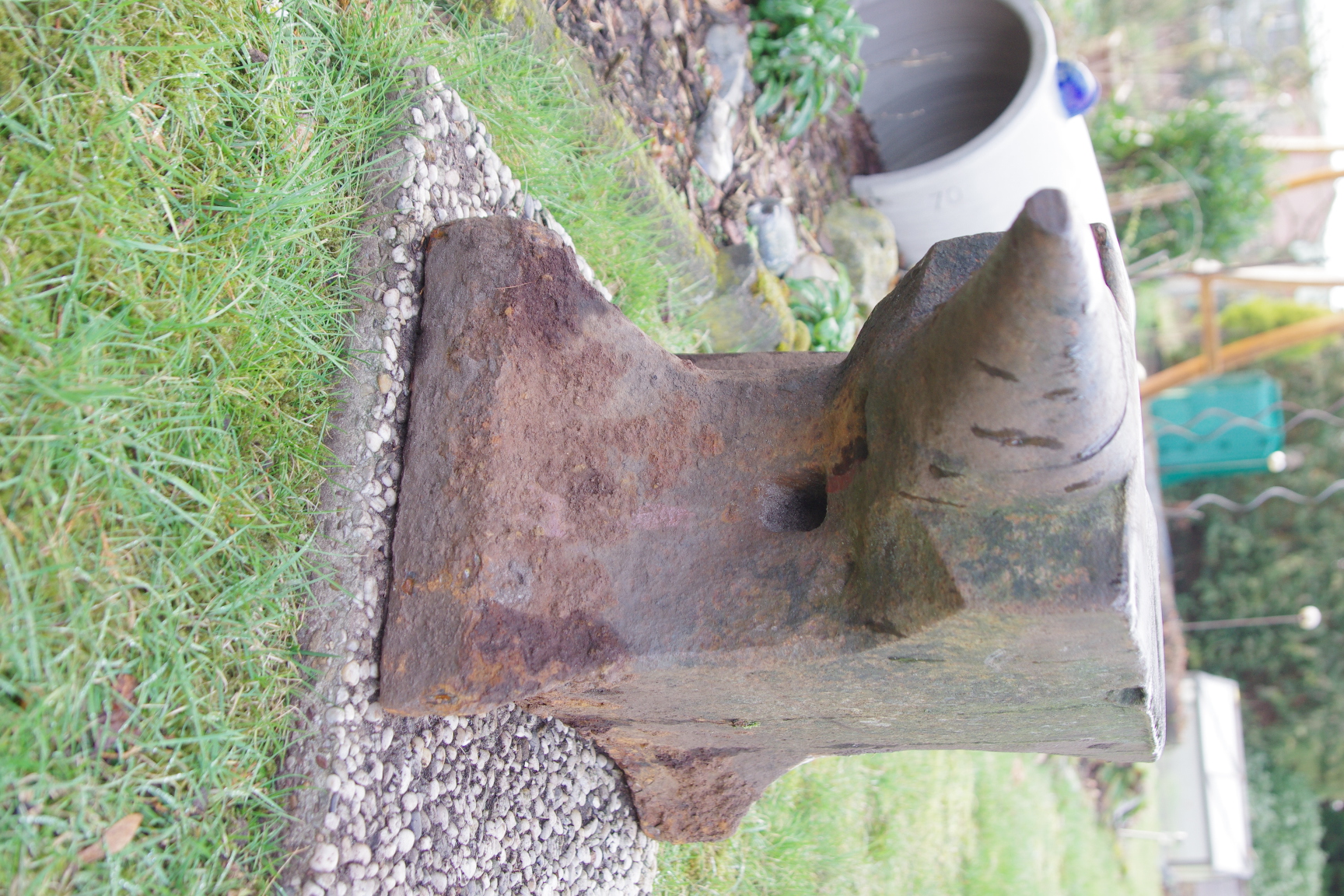

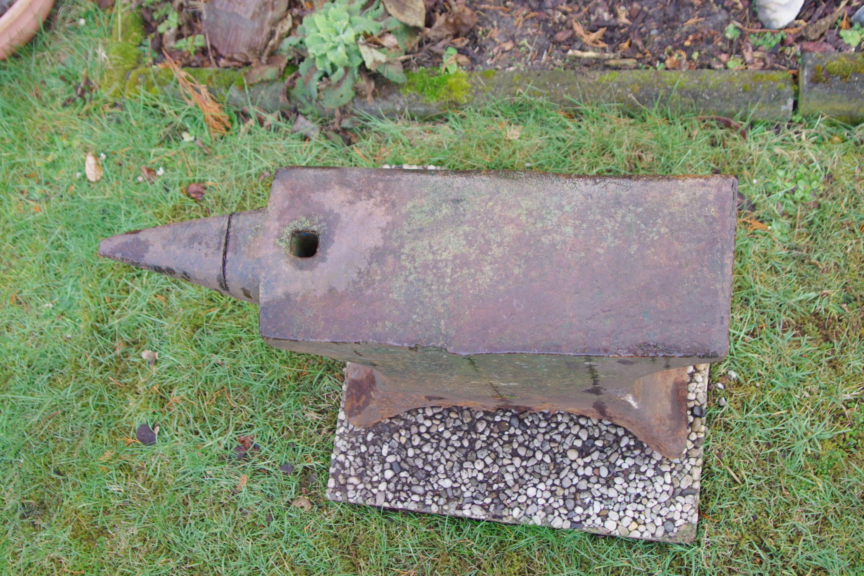

March 4, 2023 at 8:32 PM

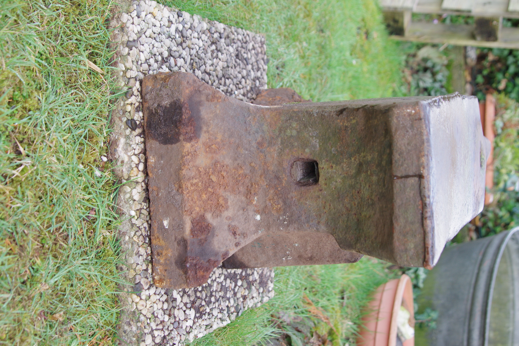

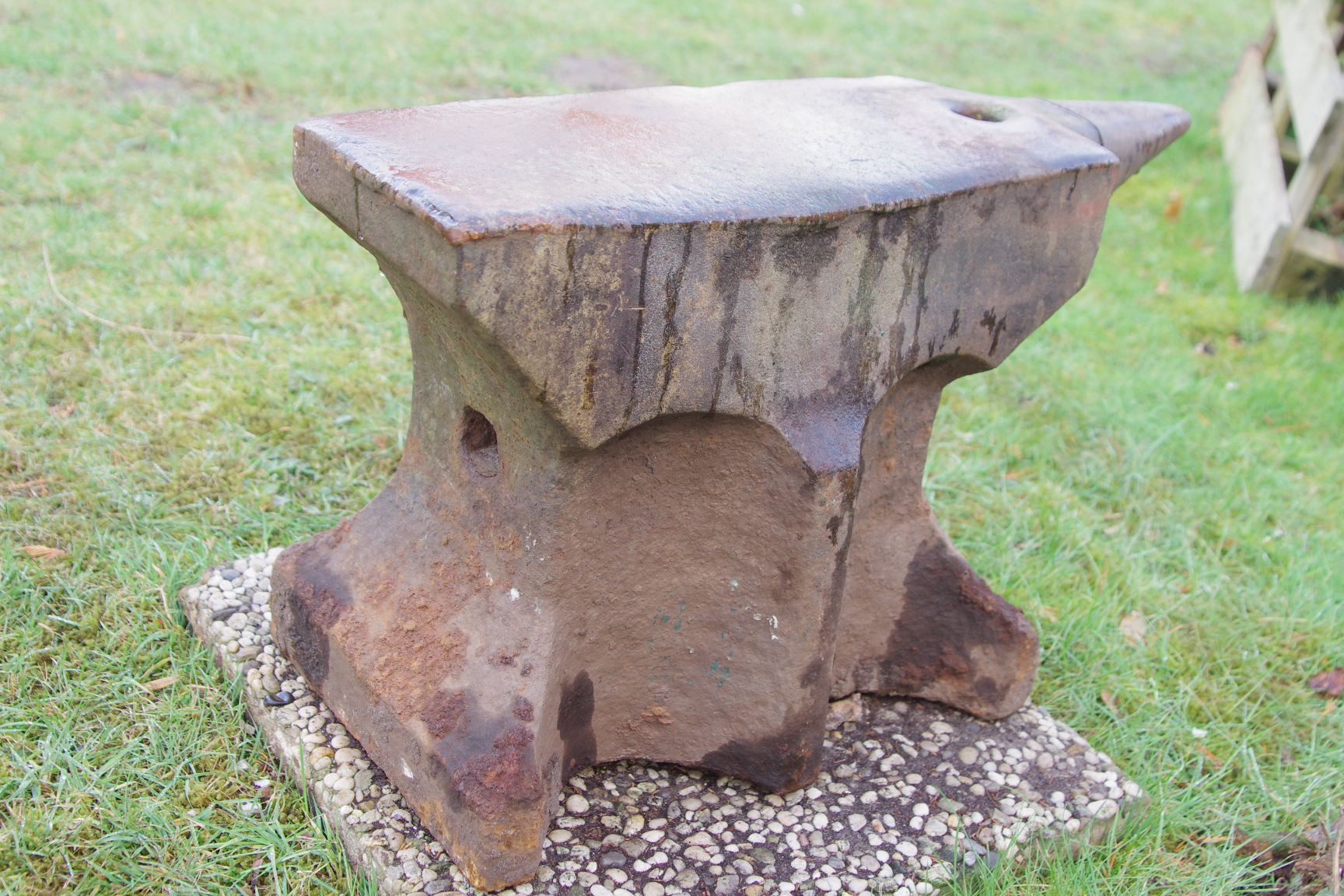

Ralf,
ohne Amboss ist das Schmieden schwierig, daher ist selbst einer in schlechtem Zustand besser als nichts. Dein Amboss scheint in der Mitte der Bahn sehr eingeschlagen zu sein (1. Foto), und das ist natürlich nicht gut, weil es zeigt, dass die Härtung nicht geklappt hat. Das andere Extrem wäre eine zu harte Ambossbahn, bei der die Kanten abplatzen und wegbröckeln - das will man auch nicht.
Die "Überhänge" sind zu nichts gut und können problemlos abgefräst oder geschliffen werden, damit Du doch noch so etwas wie Kanten bekommst. Julian hat natürlich recht damit, dass wirklich scharfe Kanten nicht sinnvoll sind, aber man sollte doch an manchen Stellen absetzen können.
Oben am Rundhorn scheint so etwas wie eine Fuge zu sein. Hat jemand versucht, es abzutrennen? Ohne eine gründliche Reparatur bestünde dann ein Bruchrisiko. In Bild 2 sehe ich in der Mitte der Bahn auch einen massiven Defekt. Natürlich kann man diesen Bereich als nicht nutzbar vermeiden, aber in diesem Zustand scheint mir der Amboss auch ein guter Kandidat für eine Reparaturschweißung zu sein. Was könnte man da noch kaputtmachen? Das Schweißmaterial ist meist recht hart und hält gar nicht so schlecht.
Rost ist bei Ambossen meist nur ein oberflächliches (= ästhetisches) Problem - so schnell rosten sie ja nicht durch! Da muss die Bahn offenbar nur gut überarbeitet werden, damit sie wieder nutzbar wird!
Generell schmiedet man ja auf einer recht kleinen Fläche und lässt das Werkstück unter dem Hammer durchwandern. Daher kann man meist auch bei einem ramponierten Amboss noch eine ausreichend große Fläche finden, auf der man kleine Objekte wie Messer schmieden kann.
Da die Fotos noch keine umfassende Beurteilung zulassen, musst Du wohl erst einmal das Teil zu Hause genau anschauen.

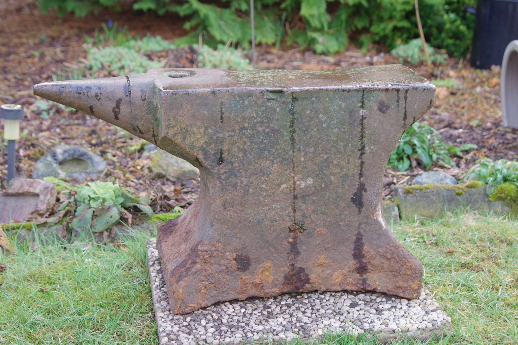

March 5, 2023 at 5:27 PM

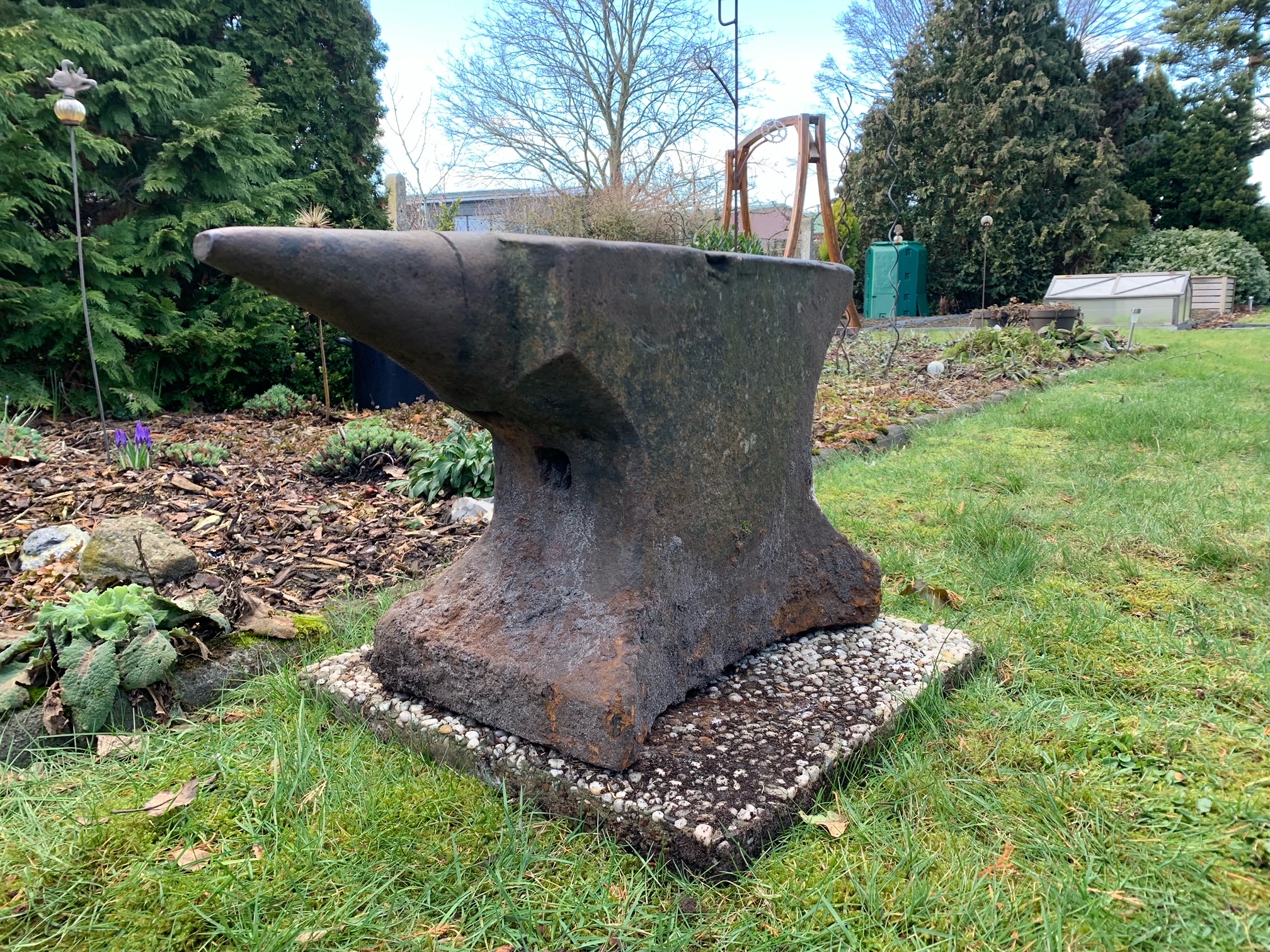

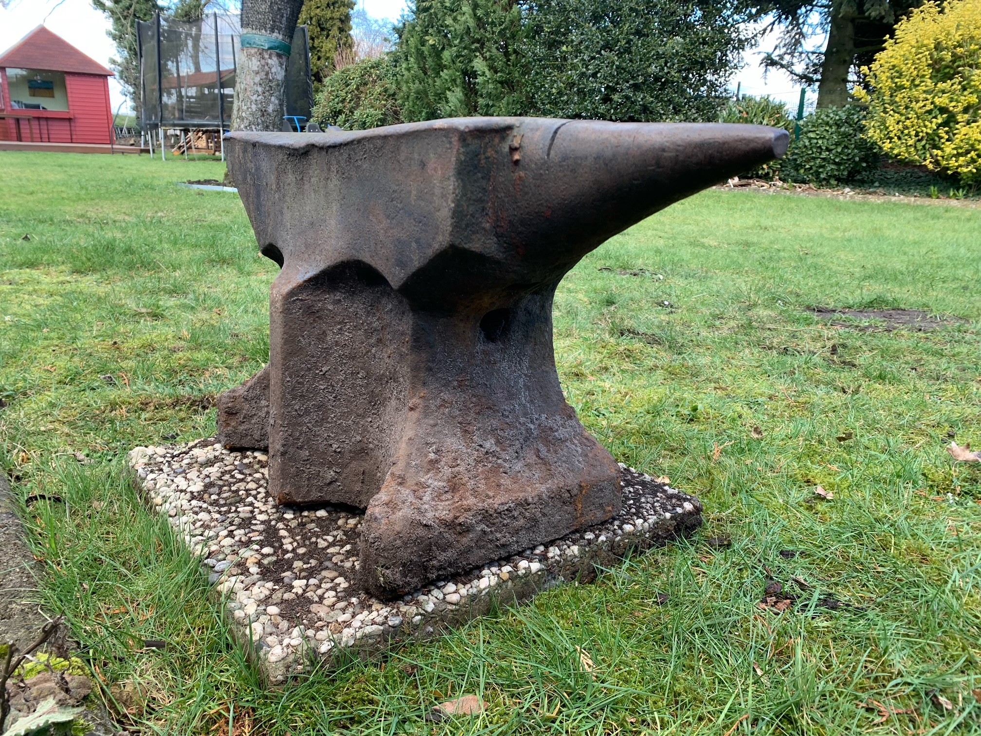

Hallo zusammen, erst einmal vielen Dankt für Eure Rückmeldungen. Es wurden ein paar mehr Bilder gewünscht, da kann ich jetzt abhelfen.
Ich habe heute den Amboss von allen Seiten fotografiert.
Der Schlitz im Horn hat mich auch erst erschreckt, da scheint mal jemand (ansichtlich oder versehentlich) mit dem Brenner durchgegangen zu sein, der Riss scheint aber nicht ins Material weitergewandert zu sein.
Von daher denke ich, dass mir das Horn beim Schmieden von etwas Gartendeko und einem Zaun wohl nicht gleich abfallen wird.
Jetzt gilt es erst einmal eine Esse zu finden oder zu bauen - dann sehen wir weiter.
Lieben Gruß Ralf

March 5, 2023 at 6:08 PM
Hello,
danke für die Bilder, der sieht doch noch ganz wunderbar aus. Das Horn wird dir auch nicht abbrechen, da ist genug Material vorhanden (eventuelle Schweißfehler ausgenommen, die würden aber an anderer Stelle auftreten).
Es ist übrigens die holländische Form, erkennbar an dem schmaleren Horn, verglichen mit der Bahnbreite. Die Berliner Form hätte ein breiteres Horn.
Viele Grüße

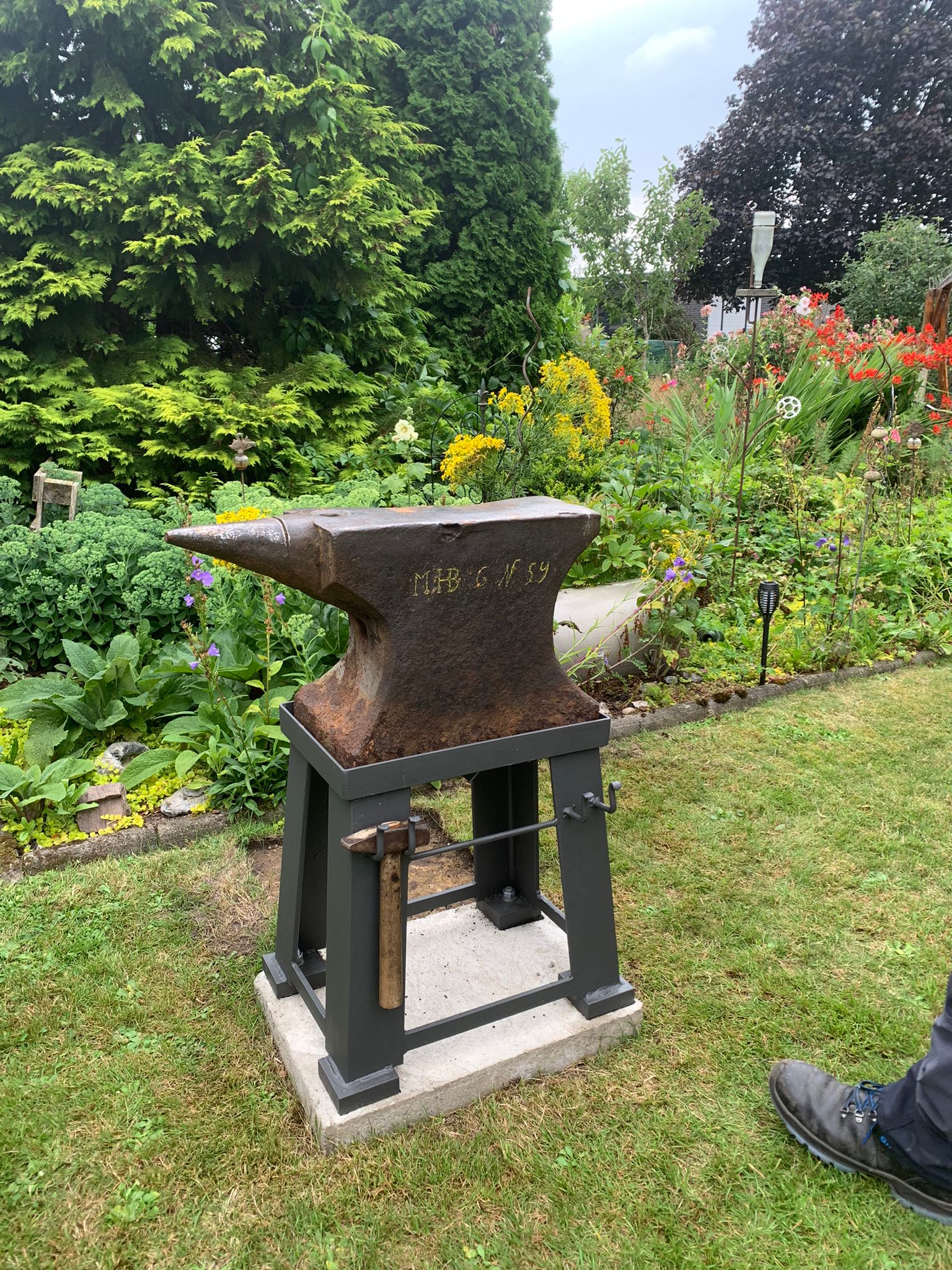

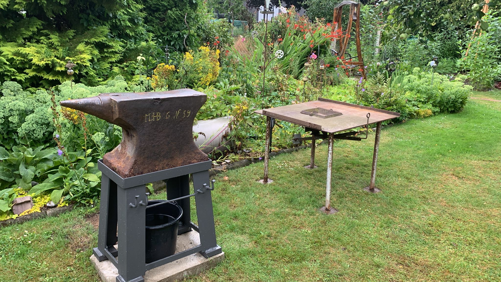

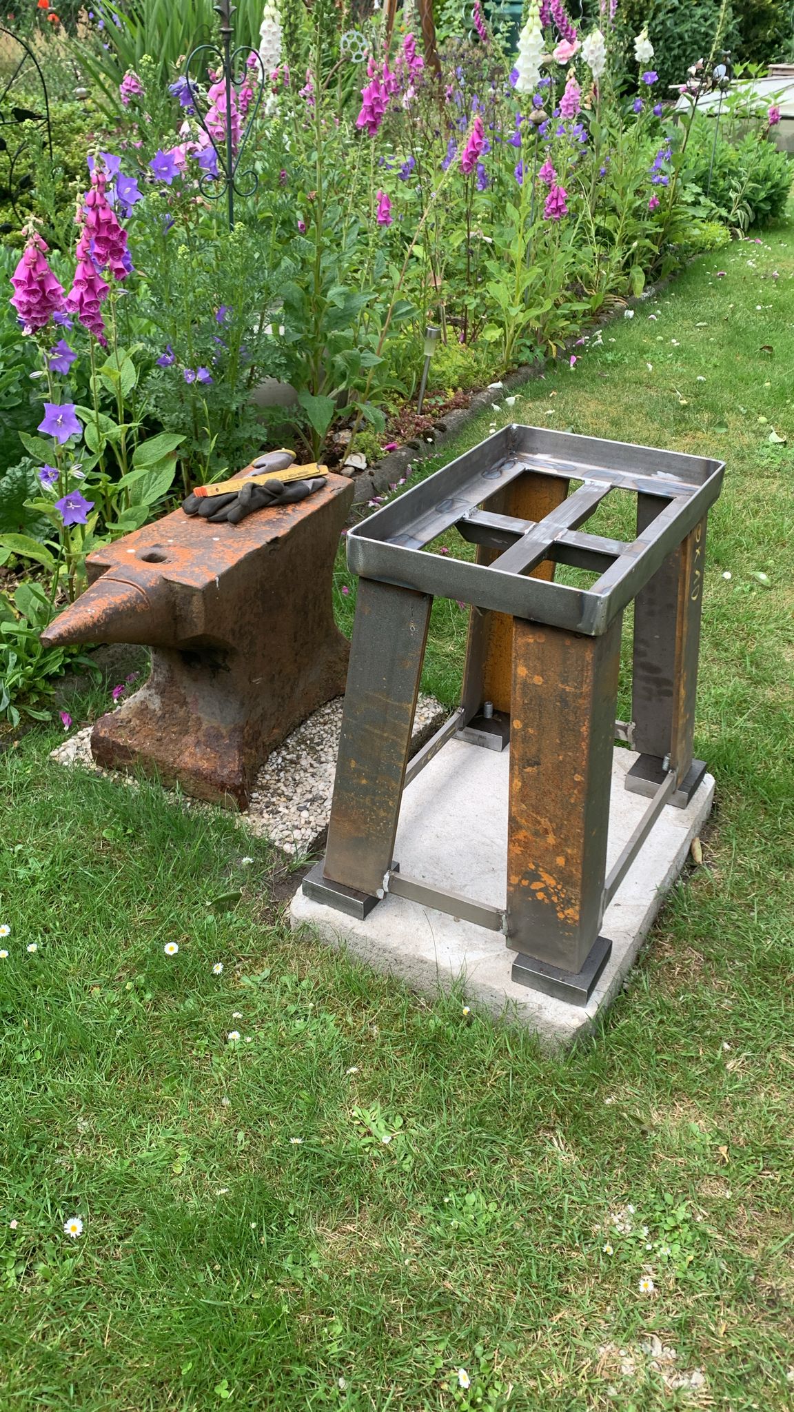

July 25, 2024 at 10:28 AM

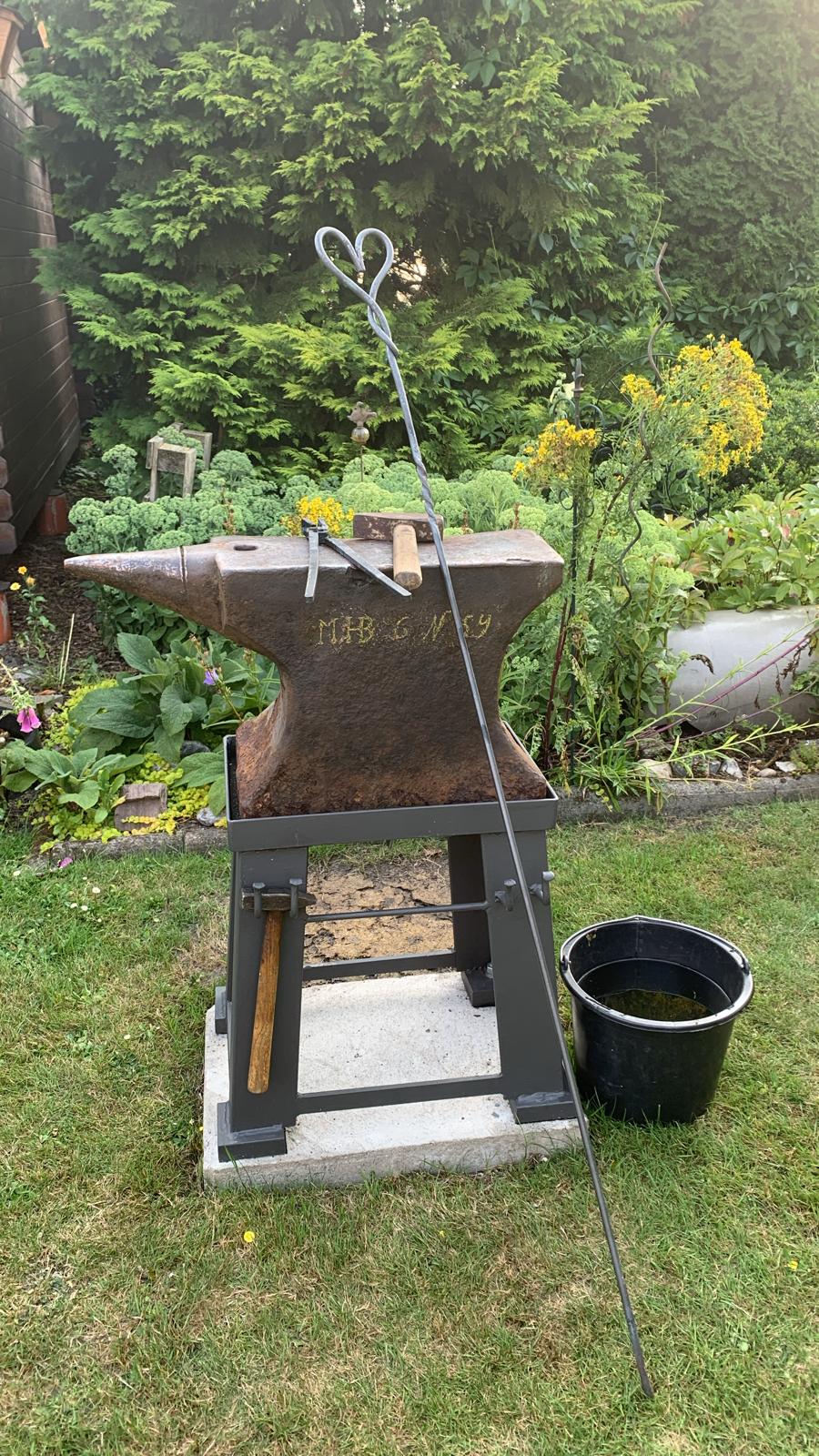

So langsam geht es weiter...
Den Amboss habe ich in Position, meine Frau und mein Sohn haben mir eine kleine Gasesse geschenkt.
Ein paar Tage später wurde mir noch eine Kohleesse angebote, bei der ich noch ein paar kleine Reparaturen machen und ein Gebläse nachrüsten werde.
Meine ersten Versuche auf die schnelle am letzten Wochennede haben schon mal geklappt. Jetzt muss ich etwas Routine entwickeln.

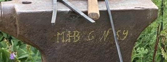

Beim Reinigen und aufsetzen vom Amboss ist und eine Aufschrift aufgefallen, die unter Rost und Schmutz verborgen war, wir haben sie gereinigt und mit Ölkreide sichtbar gemacht.
Hat jemand eine Idee, ob die Aufschrift etwas über das Alter oder den Ursprung aussagt?

July 25, 2024 at 12:37 PM
Ralf,
über die Inschrift auf dem Amboss kann Dir vermutlich Jörg Refflinghaus (Ambosshersteller in Ennepetal, E-Mail: [email protected] ) etwas sagen. Ich vermute, dass der Amboss mindestens 150 bis 200 Jahre alt ist.
Der wird Dir sicher auch raten, die Schnittfuge am Rundhorn zuschweißen zu lassen. Im jetzigen Zustand stellt sie eine Sollbruchkerbe dar. Ob sie gleich beim ersten Einsatz des Ambosses abbricht, weiß niemand, aber FALLS das Horn abbräche, wäre der Reparaturaufwand sehr groß, wenn nicht gar unmöglich! Schon ein feiner Haarriss wäre an dieser Stelle das Aus für das Rundhorn. Da Du offenbar Kunstschmiedeobjekte herstellen willst, sehe ich die Erhaltung des Rundhorns als eminent wichtig an.
Für Deinen Schmiedeplatz brauchst Du noch unbedingt einen Lichtschutz - bei vollem Tageslicht ist das Arbeiten selbst für einen routinierten Schmied schwierig, weil man die Glühfarben des Stahls nicht erkennen kann. Ein überdachter Unterstand, nur an zwei oder besser drei Seiten geschlossen, vermindert auch die Bildung von Rost.
Viel Spaß!
